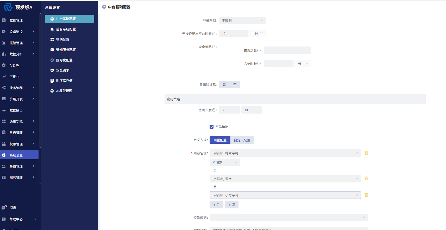

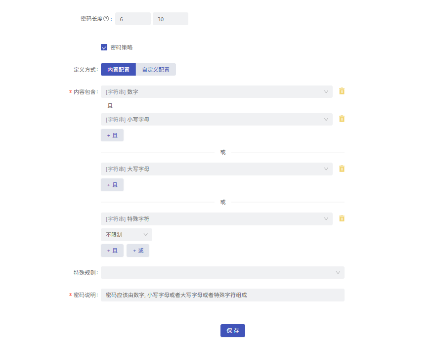

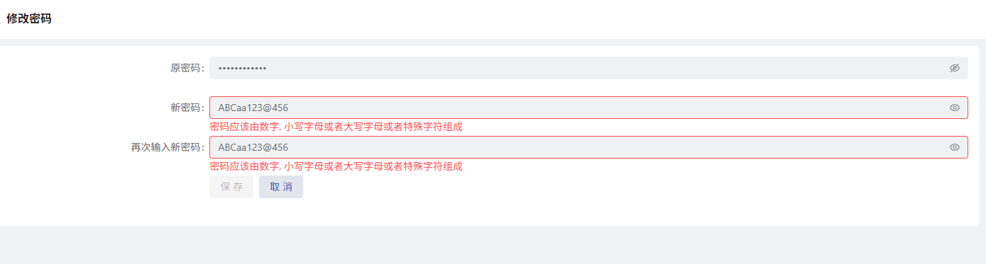

]]></description><link>https://qa.airiot.tech/topic/2787/修改密码为什么只能填写数字和字母-不能填写符号</link><generator>RSS for Node</generator><lastBuildDate>Sun, 26 Jul 2026 00:27:21 GMT</lastBuildDate><atom:link href="https://qa.airiot.tech/topic/2787.rss" rel="self" type="application/rss+xml"/><pubDate>Thu, 23 Jul 2026 07:27:48 GMT</pubDate><ttl>60</ttl><item><title><![CDATA[Reply to 修改密码为什么只能填写数字和字母，不能填写符号 on Fri, 24 Jul 2026 09:35:43 GMT]]></title><description><![CDATA[<p dir="auto">我这是可以生效的，截图看一下你密码策略的配置 和你输入密码后的效果，另外看一下你settings core 模块是什么版本</p>

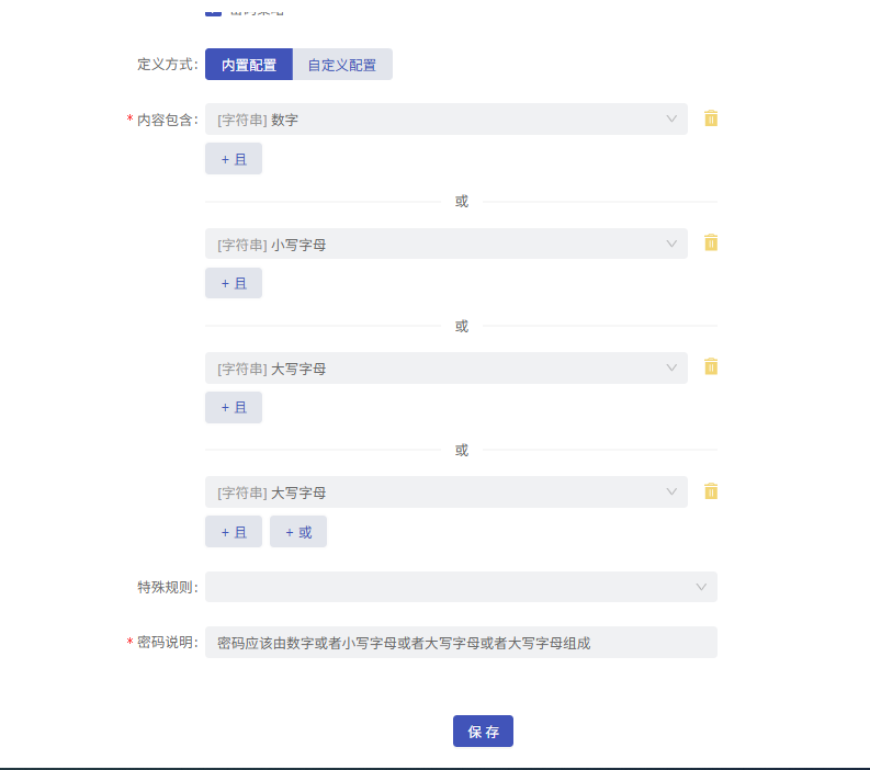

]]></description><link>https://qa.airiot.tech/post/20266</link><guid isPermaLink="true">https://qa.airiot.tech/post/20266</guid><dc:creator><![CDATA[核桃酥]]></dc:creator><pubDate>Fri, 24 Jul 2026 09:35:43 GMT</pubDate></item><item><title><![CDATA[Reply to 修改密码为什么只能填写数字和字母，不能填写符号 on Fri, 24 Jul 2026 02:14:38 GMT]]></title><description><![CDATA[<p dir="auto">规则设置试验过，规则完全不生效，一直是红字提醒的规则</p>
]]></description><link>https://qa.airiot.tech/post/20262</link><guid isPermaLink="true">https://qa.airiot.tech/post/20262</guid><dc:creator><![CDATA[yunmoo]]></dc:creator><pubDate>Fri, 24 Jul 2026 02:14:38 GMT</pubDate></item><item><title><![CDATA[Reply to 修改密码为什么只能填写数字和字母，不能填写符号 on Fri, 24 Jul 2026 01:43:08 GMT]]></title><description><![CDATA[<p dir="auto">你可以自己在系统设置这里配置你想要的规则<br />
<img src="/assets/uploads/files/1784800660598-28168619-2abc-480d-abc7-c55eaa108806-image.png" alt="image.png" class=" img-fluid img-markdown" /></p>

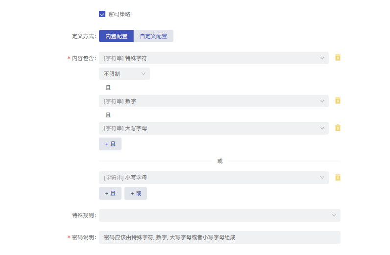

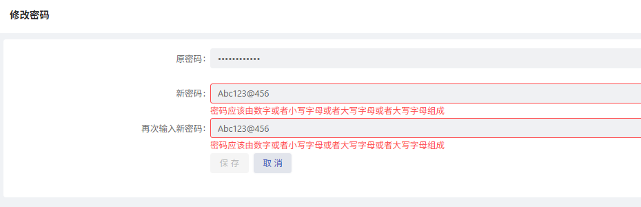

]]></description><link>https://qa.airiot.tech/post/20257</link><guid isPermaLink="true">https://qa.airiot.tech/post/20257</guid><dc:creator><![CDATA[yunmoo]]></dc:creator><pubDate>Thu, 23 Jul 2026 09:37:57 GMT</pubDate></item><item><title><![CDATA[Reply to 修改密码为什么只能填写数字和字母，不能填写符号 on Thu, 23 Jul 2026 08:56:17 GMT]]></title><description><![CDATA[<p dir="auto">现在这个提示不是不能输入符号，是因为你没有字母</p>
]]></description><link>https://qa.airiot.tech/post/20253</link><guid isPermaLink="true">https://qa.airiot.tech/post/20253</guid><dc:creator><![CDATA[核桃酥]]></dc:creator><pubDate>Thu, 23 Jul 2026 08:56:17 GMT</pubDate></item></channel></rss>
