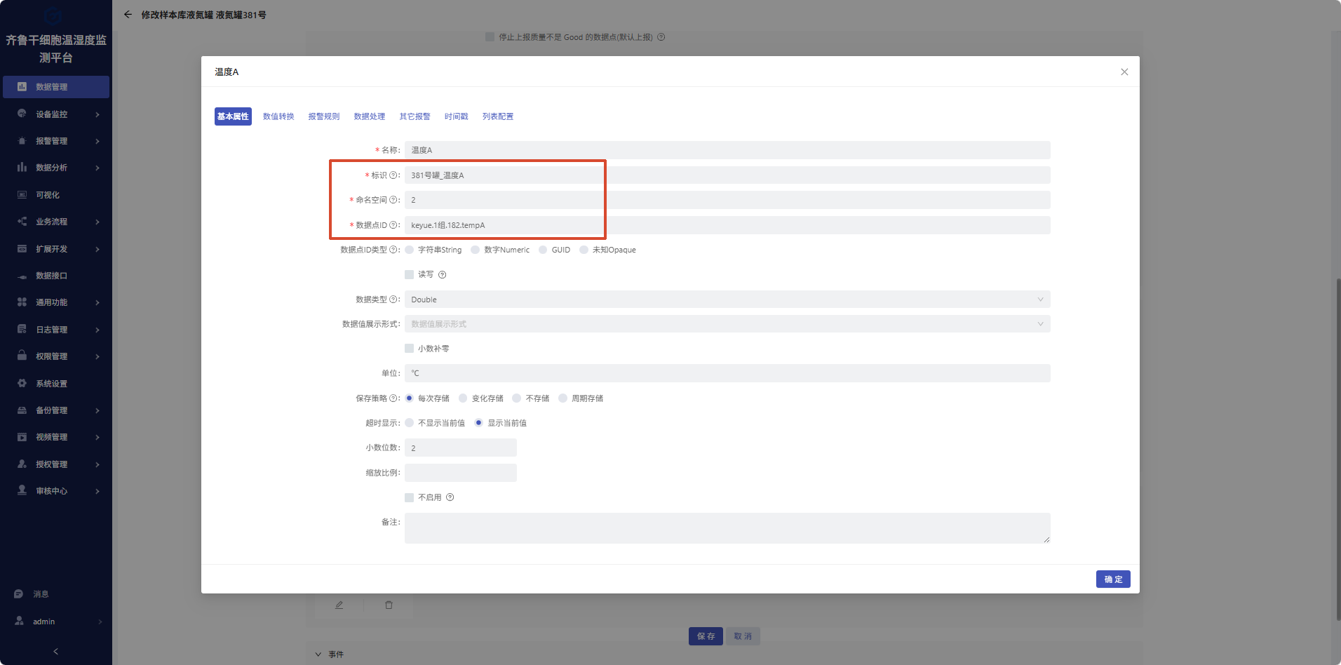

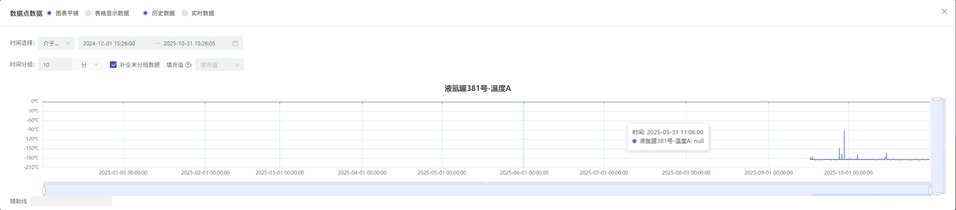

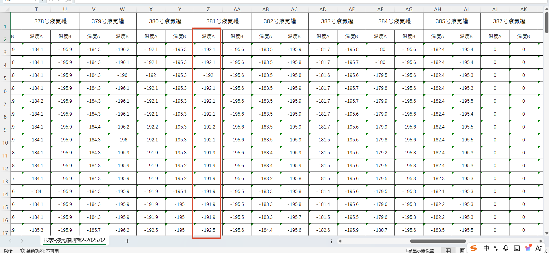

<?xml version="1.0" encoding="UTF-8"?><rss xmlns:dc="http://purl.org/dc/elements/1.1/" xmlns:content="http://purl.org/rss/1.0/modules/content/" xmlns:atom="http://www.w3.org/2005/Atom" version="2.0"><channel><title><![CDATA[数据点中间时间数据丢失问题]]></title><description><![CDATA[<p dir="auto"><img src="/assets/uploads/files/1784532406965-4f365dd7-6bf7-426b-b1e4-727b348deecc-image.png" alt="4f365dd7-6bf7-426b-b1e4-727b348deecc-image.png" class=" img-fluid img-markdown" /> <img src="/assets/uploads/files/1784532451204-46b1b9f9-a99e-43a9-901d-1ca119b2ee64-pixpin_2026-07-20_15-27-27.png" alt="46b1b9f9-a99e-43a9-901d-1ca119b2ee64-PixPin_2026-07-20_15-27-27.png" class=" img-fluid img-markdown" /> 图一是该罐体温度A的历史数据点，图二是之前2025年2月导出的数据，原先报表正常导出2025.2-9月，但是现在再看报表时间到2025年2-9月的温度A数据都丢失了</p>

]]></description><link>https://qa.airiot.tech/post/20202</link><guid isPermaLink="true">https://qa.airiot.tech/post/20202</guid><dc:creator><![CDATA[ggzn_chp]]></dc:creator><pubDate>Tue, 21 Jul 2026 02:18:39 GMT</pubDate></item><item><title><![CDATA[Reply to 数据点中间时间数据丢失问题 on Tue, 21 Jul 2026 01:59:20 GMT]]></title><description><![CDATA[<p dir="auto">那能恢复吗，我有他原先备份的报表，或者从时序数据库中找到原编号</p>
]]></description><link>https://qa.airiot.tech/post/20201</link><guid isPermaLink="true">https://qa.airiot.tech/post/20201</guid><dc:creator><![CDATA[ggzn_chp]]></dc:creator><pubDate>Tue, 21 Jul 2026 01:59:20 GMT</pubDate></item><item><title><![CDATA[Reply to 数据点中间时间数据丢失问题 on Mon, 20 Jul 2026 09:33:34 GMT]]></title><description><![CDATA[<p dir="auto">数据点历史数据上数之后就存到influx库里面了，丢失只会是1.删除数据库数据2.丢失这段时间数据点标识和现在数据点标识不一致（或者表记录标识，或者表标识变化都会影响）不会自己突然丢失</p>
]]></description><link>https://qa.airiot.tech/post/20200</link><guid isPermaLink="true">https://qa.airiot.tech/post/20200</guid><dc:creator><![CDATA[核桃酥]]></dc:creator><pubDate>Mon, 20 Jul 2026 09:33:34 GMT</pubDate></item><item><title><![CDATA[Reply to 数据点中间时间数据丢失问题 on Mon, 20 Jul 2026 07:33:53 GMT]]></title><description><![CDATA[<p dir="auto">381罐体，温度A 的2025.2-9月丢失，但是温度B的和其他的数据都还在</p>
]]></description><link>https://qa.airiot.tech/post/20199</link><guid isPermaLink="true">https://qa.airiot.tech/post/20199</guid><dc:creator><![CDATA[ggzn_chp]]></dc:creator><pubDate>Mon, 20 Jul 2026 07:33:53 GMT</pubDate></item></channel></rss>
