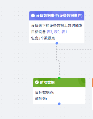

<img src="/assets/uploads/files/1779701519788-7fdf9cb9-1ca0-4d60-b2cf-fc066ca0e87e-1779701514324.png" alt="7fdf9cb9-1ca0-4d60-b2cf-fc066ca0e87e-1779701514324.png" class=" img-fluid img-markdown" /><br />

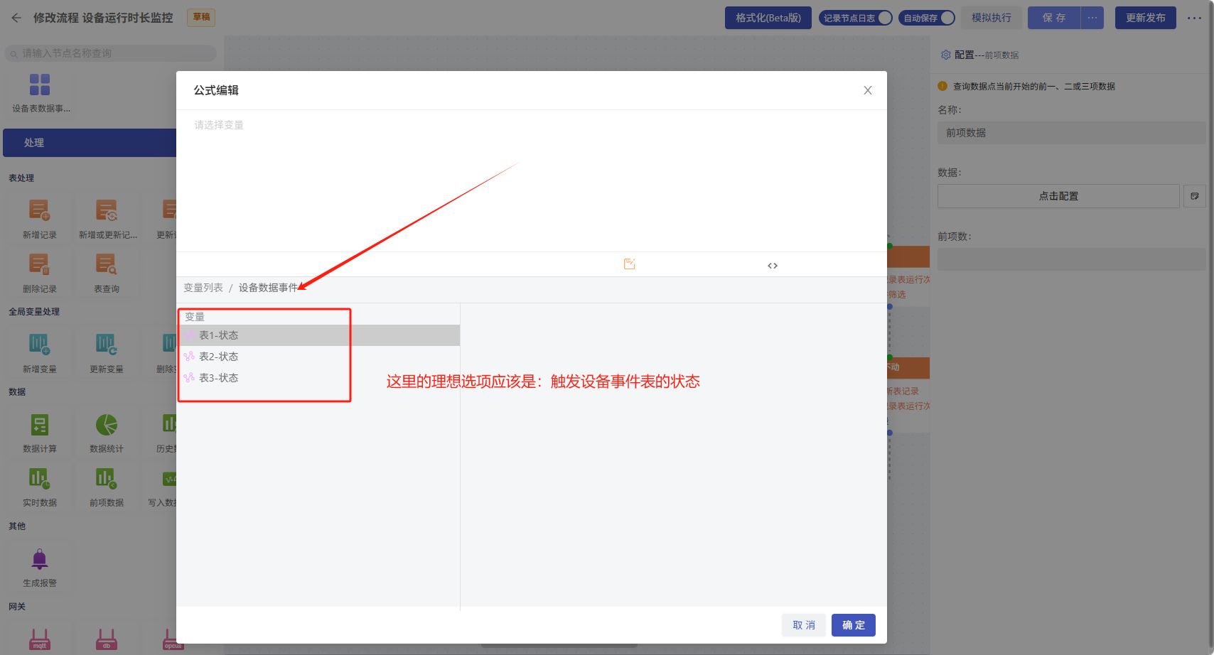

<img src="/assets/uploads/files/1779701646917-571acaf7-338e-4594-a9c2-5caf700307a4-1779701641714.jpg" alt="571acaf7-338e-4594-a9c2-5caf700307a4-1779701641714.jpg" class=" img-fluid img-markdown" /></p>

]]></description><link>https://qa.airiot.tech/post/19829</link><guid isPermaLink="true">https://qa.airiot.tech/post/19829</guid><dc:creator><![CDATA[Zz]]></dc:creator><pubDate>Tue, 26 May 2026 09:51:39 GMT</pubDate></item><item><title><![CDATA[Reply to 关于自动化流程里面获取前项数据这个功能，使用“设备数据事件”搭配“前项数据”使用时，本地测试前项数据中的配置项只可以填写固定选项（如下图）。然而理想的业务情况应该是：“获取当前触发项数据点的前项数据”，是否可以实现呢？ on Tue, 26 May 2026 08:53:01 GMT]]></title><description><![CDATA[<p dir="auto">如果你这三个表是一个表内的不同表记录，可以在触发设备那里玄策设备数据事件中触发设备，如果是不同的表，那目前实现不了，建议你分三个流程</p>

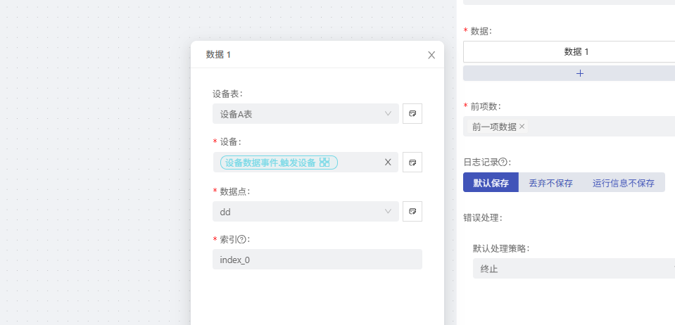

]]></description><link>https://qa.airiot.tech/post/19827</link><guid isPermaLink="true">https://qa.airiot.tech/post/19827</guid><dc:creator><![CDATA[核桃酥]]></dc:creator><pubDate>Tue, 26 May 2026 08:53:01 GMT</pubDate></item><item><title><![CDATA[Reply to 关于自动化流程里面获取前项数据这个功能，使用“设备数据事件”搭配“前项数据”使用时，本地测试前项数据中的配置项只可以填写固定选项（如下图）。然而理想的业务情况应该是：“获取当前触发项数据点的前项数据”，是否可以实现呢？ on Mon, 25 May 2026 09:37:04 GMT]]></title><description><![CDATA[<p dir="auto">这个功能需求是否可以实现呢</p>

]]></description><link>https://qa.airiot.tech/post/19825</link><guid isPermaLink="true">https://qa.airiot.tech/post/19825</guid><dc:creator><![CDATA[Zz]]></dc:creator><pubDate>Mon, 25 May 2026 09:36:37 GMT</pubDate></item></channel></rss>
