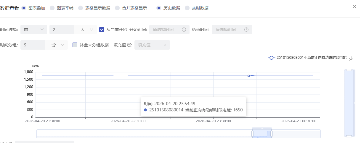

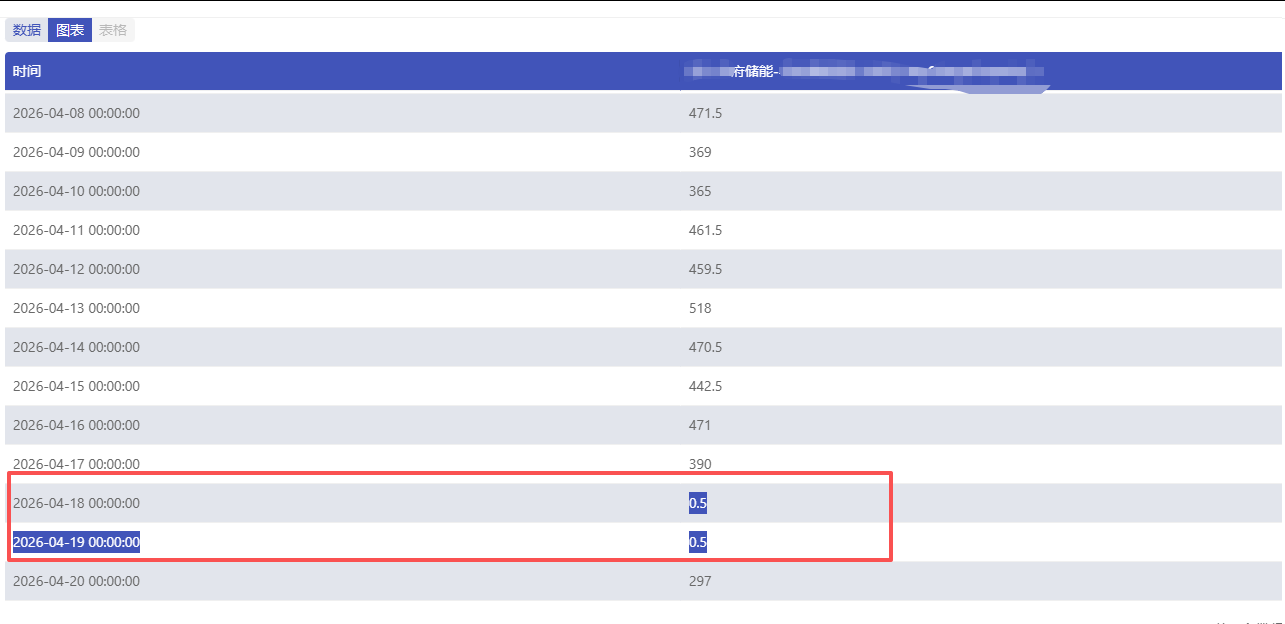

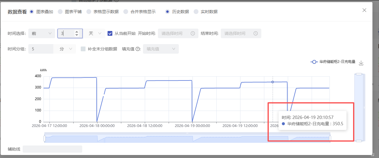

<?xml version="1.0" encoding="UTF-8"?><rss xmlns:dc="http://purl.org/dc/elements/1.1/" xmlns:content="http://purl.org/rss/1.0/modules/content/" xmlns:atom="http://www.w3.org/2005/Atom" version="2.0"><channel><title><![CDATA[设备表中的历史数据有值，但是到数据源中获取历史数据的值和设备表的中历史数据不一致]]></title><description><![CDATA[<p dir="auto"><img src="/assets/uploads/files/1776652287550-967daeea-baa8-49df-9fc2-7066773febf5-%E5%9B%BE%E7%89%87.png" alt="967daeea-baa8-49df-9fc2-7066773febf5-图片.png" class=" img-fluid img-markdown" /> <img src="/assets/uploads/files/1776652202314-c239d4cc-6d2b-46c0-949e-0688e2b8f72a-%E5%9B%BE%E7%89%87.png" alt="c239d4cc-6d2b-46c0-949e-0688e2b8f72a-图片.png" class=" img-fluid img-markdown" /> 这个问题在多个项目中出现过，每次出现都在周末，是什么原因呢？用的是统计值,时段差。<a class="plugin-mentions-user plugin-mentions-a" href="https://qa.airiot.tech/uid/122">@Zhang书书</a></p>

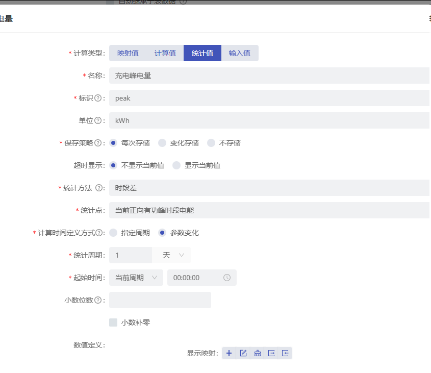

]]></description><link>https://qa.airiot.tech/post/19626</link><guid isPermaLink="true">https://qa.airiot.tech/post/19626</guid><dc:creator><![CDATA[nacy001]]></dc:creator><pubDate>Tue, 21 Apr 2026 06:41:29 GMT</pubDate></item><item><title><![CDATA[Reply to 设备表中的历史数据有值，但是到数据源中获取历史数据的值和设备表的中历史数据不一致 on Tue, 21 Apr 2026 06:08:21 GMT]]></title><description><![CDATA[<p dir="auto">截图看看时段差的那个统计点如何配置的</p>
]]></description><link>https://qa.airiot.tech/post/19625</link><guid isPermaLink="true">https://qa.airiot.tech/post/19625</guid><dc:creator><![CDATA[Zhang书书]]></dc:creator><pubDate>Tue, 21 Apr 2026 06:08:21 GMT</pubDate></item><item><title><![CDATA[Reply to 设备表中的历史数据有值，但是到数据源中获取历史数据的值和设备表的中历史数据不一致 on Tue, 21 Apr 2026 01:00:51 GMT]]></title><description><![CDATA[<p dir="auto"><img src="/assets/uploads/files/1776732748385-fca9adea-7268-4cb4-9f26-9f8afc06090d-%E5%9B%BE%E7%89%87.png" alt="图片.png" class=" img-fluid img-markdown" />   是平台校时出问题了<br />

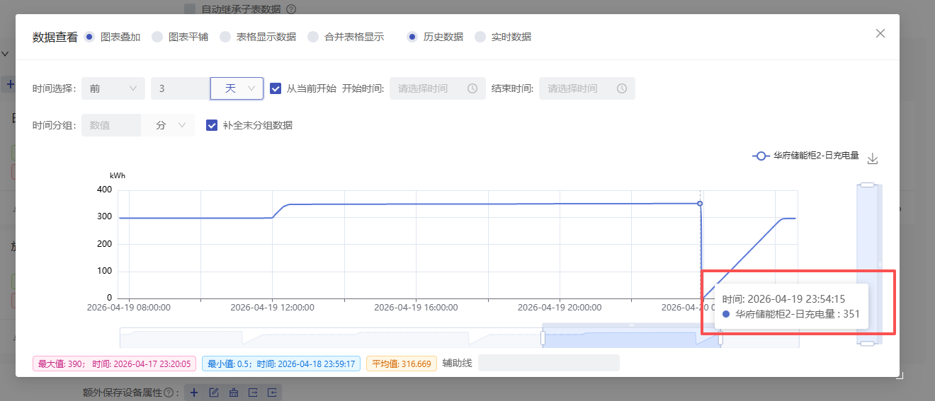

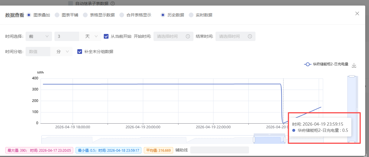

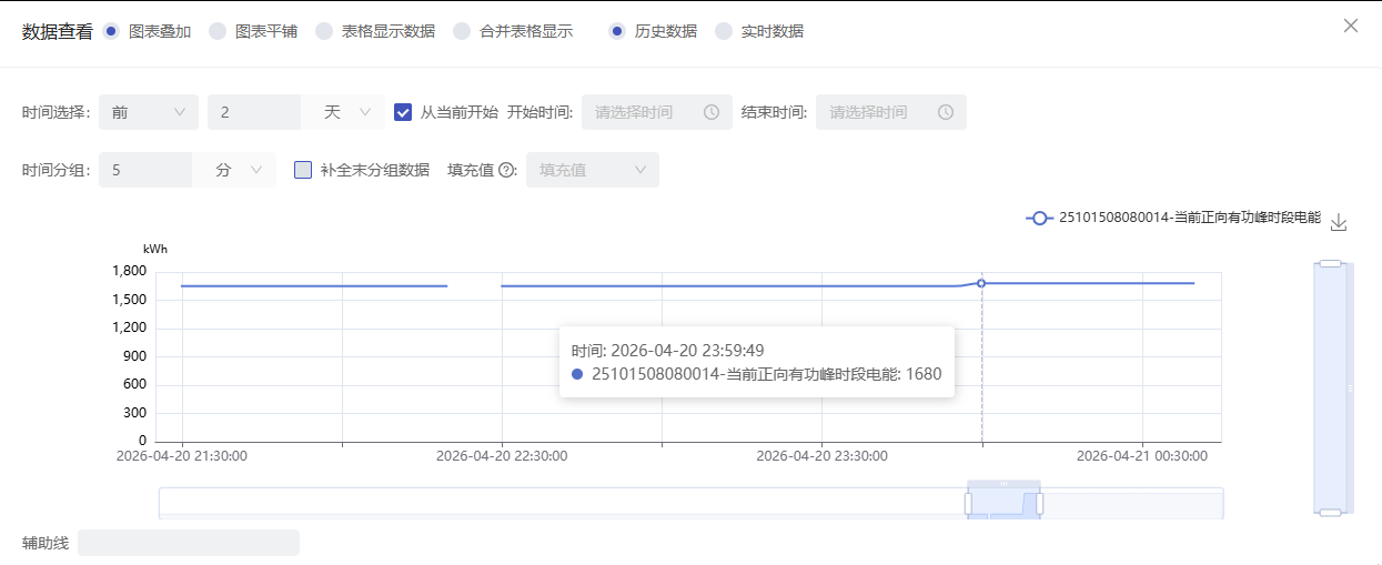

<img src="/assets/uploads/files/1776732815808-d92e5a58-2988-460d-be41-e6de3b14ed33-477263ec139bc046ca58e76a80215547.png" alt="477263ec139bc046ca58e76a80215547.png" class=" img-fluid img-markdown" /><br />
<img src="/assets/uploads/files/1776732825671-345b45f2-7c69-4434-86d9-116f14174171-698c588e48ab4b413950685bae494fc9.png" alt="698c588e48ab4b413950685bae494fc9.png" class=" img-fluid img-markdown" />这个时段差计算时段有问题，其他项目也是。</p>
<p dir="auto">像这个充电峰统计值，显示今天有30度峰值，但是问题是今天的高峰是16:00-24：00点，高峰时段还没来<br />
<img src="/assets/uploads/files/1776732935137-682d57e5-8fec-4727-84f7-3e16cb2f73bc-%E5%9B%BE%E7%89%87.png" alt="图片.png" class=" img-fluid img-markdown" /><br />
看原始数据这个30是昨天晚上的高峰30，记到今天早上，是它的时段有问题。<br />
<img src="/assets/uploads/files/1776733227696-8df720b6-ce51-44e0-ac46-498d2b3f8c45-%E5%9B%BE%E7%89%87.png" alt="图片.png" class=" img-fluid img-markdown" /><br />
<img src="/assets/uploads/files/1776733244737-86873f5d-0dd7-48f3-852f-bb3605cd8c5d-%E5%9B%BE%E7%89%87.png" alt="图片.png" class=" img-fluid img-markdown" /><a class="plugin-mentions-user plugin-mentions-a" href="https://qa.airiot.tech/uid/122">@Zhang书书</a></p>

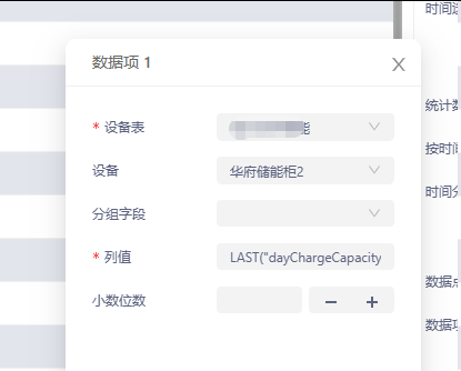

]]></description><link>https://qa.airiot.tech/post/19612</link><guid isPermaLink="true">https://qa.airiot.tech/post/19612</guid><dc:creator><![CDATA[Zhang书书]]></dc:creator><pubDate>Mon, 20 Apr 2026 07:02:23 GMT</pubDate></item></channel></rss>
