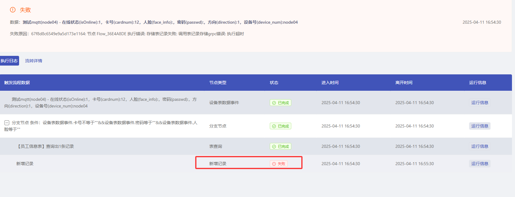

原来有流程之前也一直正常的 流程中是一定条件后添加表信息的 也突然流转不正常 卡在最后填不上表信息 报超时的错<br />
<img src="/assets/uploads/files/1744685029385-f1300767-599a-4879-a9b6-c63db882e136-image.png" alt="f1300767-599a-4879-a9b6-c63db882e136-image.png" class=" img-fluid img-markdown" /><br />
现在升级core服务后恢复正常了复现不了了 刚看了下当时流程报错的日志也没了 这个之前的截图</p>
